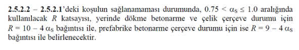

Yönetmeliğin ilgili maddesine bakarsanız sonunda: ".... değer R=10-4 alfaS bağıntısı ile belirlenecektir." yazıyor. ".... değer R=10-4 alfaS bağıntısı ile bulunan değer yada bu değerden düşük bir değer alınacaktır." demiyor.
