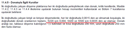

Parametre Degerlerimde Bir sıkıntı var mı radye temelimde donatı aralıgını biraz arttırmak istiyorum ama 16lık demirde 10 aralık oluyor daha fazla arttıramıyorum yönetmelikte 0.0035 degeri var bunun için en üst min asal ve diger 0.2 degerlerini 0.175 mi yapmam gerekiyor ?
yönetmeliğe uymak istiyorsanız yıldızlı olanları boş bırakın çözülür
Bu kısımları boş bırakınca belediye müsade etmiyor hocam bu yüzden en azından minumumda tutmak için degerleri degiştirmek istiyordum çünkü temelimiz 1m den büyük
