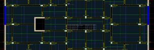

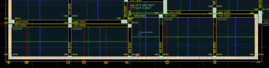

Merhaba, 6 katlı yapımda 70 cm olarak aldığım radye temelim donatısı yetersiz geliyor ne denediysem düzeltemedim. Pursantaj değerini 0.00175 e düşürdüm, kalınlığı arttırdım ama 70 yeterli olması gerekiyor normal şartlarda, ekstra donatı ekledim yine yeterli gelmedi. Nasıl bir yol izlemeliyim yardımcı olur musunuz ?
Subasman perdelerini, perde grubu olarak tanımlamayın
Aşağıda seçili perdeleri bölmeyin.
Dilatasyonu temel dahil yapıdan ayırmanız daha uygun olabilir.
Bodrum katlı yapıların analizini "iki yükleme durumlu hesap yöntemi" opsiyonunun seçilmesi uygun olur.
Temel donatı yetersizliği durumu için donatı seçimi diyaloğunda üst çapların seçilmesi veya temel kalınlığının arttırılması uygun olur.
