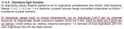

Projemde 65 cm olan radye temel kalınlığını bazı sebeplerden dolayı 80 cm yapmak istiyorum. Böyle olunca da daha geniş olan donatı aralıkları ø16/13 şekline dönüyor. Hatta radye temel kalınlığını 90 cm yapınca ø16/12 oluyor. Yönetmelikte bununla ilgili bulduğum madde TS500 Madde 11.4.5, fakat bu maddeye göre daha düşük temel kalınlıklarında çok sık donatı atmamız gerekir. Ama biz 50 cm döşeme kalınlığında donatıları ø16/20 şeklinde yapabiliyoruz. Parametrelerde x*d değeri 1,5 idi, bu değeri 2 yapınca da donatı aralıkları artmadı.
Hal böyle iken şu sonuç ortaya çıkıyor: 'Radye temel kalınlığı arttıkça donatı aralığı azalıyor'
Bunun sebebini, varsa yönetmelik maddesini öğrenmek istiyorum. Şimdiden vereceğiniz cevap için teşekkür ederim. İyi çalışmalar dilerim..
