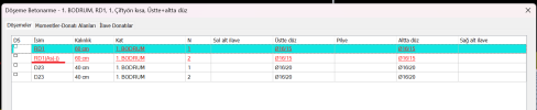

RADYE TEMEL SORUNUN NE OLDUĞU ANLAŞILMIYOR
MERHABA RADYE TEMELDE SORUNUN NE OLDUĞU YAZMIYOR.
TEMEL BİR TÜRLÜ SAĞLANAMADI. 3 BLOK OLDUĞU DEĞER BLOKLARIN TEMELİ SAĞLANDI.
AYNI SİSTEM OLMASINA RAĞMEN ÇÖZÜM BULMADIM.
BİDE MODELLE ÖNERİSİ YAPABİLİRMSİSİNİZ?

Radye temelde donatı yetersizliği hatası raporlarda veriliyor.
Radye temel diyaloğunda da aynı şekilde RD1 için AS(-) yani donatı yetersiz hatası verilmekte.
AS(-) yazan aksı seçin.
İlave donatılar sekmesine geçin.
Ger.As. : Gerekli donatı alanıdır.
Mevcut As. : Seçilen donatı alanıdır.
Mevcut AS >= Gerekli donatı alanı koşulunu sağlamanız gerekiyor.
Donatı çapı arttırmak gibi yöntemler denenebilir.
Zımbalama hatası için yardım sayfasını inceleyin.
