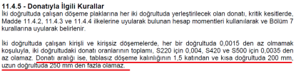

Bir de mesela 20 ara ile değil 24 ara ile donatılarımı yerleştirmek istiyorum bunu nerden yapacağımı bulamadım
Döşemeler ile ilgili ts500 koşulu aşağıdaki gibi, radye temellerde her iki yönde de maksimum donatı aralığının 20cm olarak kullanılması uygun olur.
