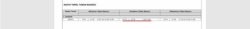

merhabalar radye temel ortalama basıncında deprem yüklemesini nasıl alıp gösterilecek bilgisi olan varmı

Zemin gerilmesi kontrollerinde depremli yüklemeler kullanılmış. Minimum ve maksimum taban basıncı kontrollerinde bunu görebiliyorsunuz.
Ortalama taban basıncı ise 1.4G + 1.6Q düşey yüklemesi durumunda oluştuğu görülüyor. Bu Yükleme otomatik olarak seçilir. Değişiklik yapamazsınız.
Tüm yükleme durumlarına bakılır ve ortalama taban basıncını oluşturan yükleme durumu raporda basılır.
Bu yükleme depremli bir yükleme veya düşey yüklemelerden biri olabilir.
Ortalama taban basıncı durumunu oluşturan yükleme otomatik seçilir ve basılır.
