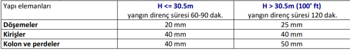

--yangın yönetmeliğine göre pas paylarını düzenleyiniz,

idecad yeni versiyonda yangın yönetmeliğindeki yüksekliğe bağlı pas paylarını programa eklerde çok iyi olur.
