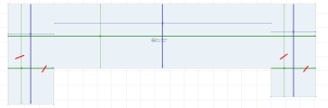

Merhabalar, temelim ekran alıntısı olarak eklediğim şekildedir, donatı hesap aksını edit komutundan sağ ve sol kısımlarda uzunlamasına atamıyorum, otomatik olarak veriyor ama donatısız kısım kalmış oluyor yani nasıl düzeltebilirim ?

Hesap
hocam dediğiniz şekilde aks ekleyip mesafelerini girdim, akslar görünüyor ama bu doğrultularda yine donatı görünmüyor
Projeniz analiz edilip, tekrar temel aplikasyon planı alındığında çizdiğiniz donatı akslarının donatıları görünüyor. (3 nolu radye aksının çalışma mesafe düzenlenmemiş. 5 nolu radye aksı y yönüne paralel çizilmediği için donatıları ters oluşturuluyor.)

Hocam tekrar merhaba ben radye temel donatı akslarını tanımladım analiz aldım, 6 numaralı hesap aksımda yatay mesafeyi düzenlediğim halde tamamına atıyor, açıklık 2295 cm ama o şekilde kabul etmiyor, neden bu şekilde yardımcı olabilr misiniz

Projenizde işaretlediğim hesap aksları ve çalışma mesafeleri hatalı
Kısa olan hesap akslarını açıklık ortasına doğru taşıyın.
Çalışma mesafesini örnekte gösterdiğim şekilde düzenleyin.
Aşağıdaki gibi olmalı
Yardım sayfasını inceleyiniz.

Evet dediğiniz şekilde düzenledim oldu şuan, kolon aplikasyon çizimi oluşturduğumda plandakinden farklı numaralandırma ve isimle geliyor hocam bunun sebebi nedir?
