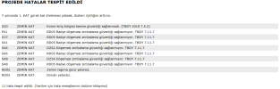

RADYE TEMEL KATLINLIĞINI ARTTIRDIM 50 55 CM DAHİ DENEDİM AMA MANTIKSIZ HALE DOĞRU GİTTİ ÖNERİLERİNİZ NELERDİR UYGULANABİLİRLİK AÇISINDAN NASIL ZIMBALAMA DONATISI SEÇMELİYİM EĞER BU DONATILARDAN BAŞKA ÇAREM YOKSA

merdivenleri tamamen kaldırdım sonlu elaman genişliğini 20 cm düşürdüm duvarları kirişlere ekledim kiriş olmayan yerlere doğrusal yük olarak ekledim ama çözüme ulaşmadı hala hatalar alıyorum
Geometri kontrolünde verilen hatayı düzeltin. Kiriş kolon ile bölünmeli ve kirişin düğüm noktaları kolon içinde kalmalı.
Tekil perdeleri perde grubu olarak tanımlamayın.
Sonlu eleman genişliklerini 0,2-0,3 aralığında belirleyin.
X yönünde perdeniz yok. Analiz ayarları sihirbazını tekrar çalıştırın. X yönünde A11 seçimi yapılabilir.
MERHABA SÖYLEDİĞİNİZ DÜZENLEMELERİ YAPTIM AMA ÇÖZÜM BULAMADIM KİRİŞLERE DUVAR YÜKÜNÜ GİRDİM AYRICA DUVAR ÇİZMEME GEREK VAR MI TEMEL VE PERDELERDE PROBLEMLERİM DEVAM EDİYOR YARDIMCI OLURMUSUNUZ
