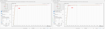

raporda belirgin hasar bölgesine geçen eleman sayısı 0
Ekte projesine aykırı yapılmış bir binayı modelledim. İşi almadan önce binanın performans analizinde sağlayıp sağlamayacağını gözüme kestirmek istiyorum. O yüzden henüz karot ve demir okumaları elimde mevcut değil, ancak beton kalitesi projesinde c25 olmasına rağmen c20 kabul ettim, kirişlerde ve kolonlarda etriye sıklaştırması olmadığını varsaydım, kirişlerde boyuna donatılarının tekdüze yapıldığını düşündüğüm için yer yer eksilttim, döşeme donatılarının arasını açtım ve kiriş ve döşemelerin ilave donatılarını sıfırladım. Buna rağmen raporda belirgin hasar bölgesine geçen eleman sayısı 0, bütün kriterler %0 görünüyor. Bütün kirişler de sünek davranış gösteriyor. Bundan dolayı bir analiz ayarını veya başka bir şeyi atladığımı düşünüyorum. Üstadlarımızdan müsait olan varsa eğer kısaca bir göz atıp beni yönlendirebilirse çok mutlu olacağım. Yanlış bir şey yapmak istemiyorum. Şimdiden teşekkür ederim.
