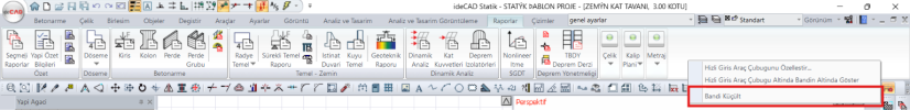

Merhaba. Normalde Çizim yaparken üst tarafta bütün menüler aktifken yanlışlıkla bir şeye tıkladım gizlendi. Sadece üzerine tıkladığımda açılıyor. Ekte olması gereken ve olan şeklinde iki resim yükledim. Betonarmeye tıklamadan betonarme sekmesi altındaki seçenekler açılmıyor. Eskiden hep açıktı. Nasıl düzeltebilirim.

Merhaba,
Ribbon menü küçültülmüş olabilir. Üst menü alanında sağ tıklayıp Bandı Küçült seçeneğinin işaretini kaldırınız.
ideCAD resmi yardım sayfasında ribbon menü düzeni ve kullanımı görsel olarak detaylı bir şekilde açıklanmaktadır. Menü başlığına çift tıklayarak veya sağ tıklayıp "bandı küçült" seçeneğini işaretleyerek ribbon menü küçültülebilir ve yönetilebilir. Daha fazla detay için
