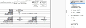

cevap için teşekkür ederim. statik hesap raporunda bu ayrımın otomatik yapıldığına dair bir ibare olması gerekmez mi?
Bu bilgi Deprem Yönetmeliği Genel Raporu içinde incelenebilir. Raporun R katsayısının seçim nedeni bölümünde X ve Y doğrultuları için kullanılan taşıyıcı sistem tipi ve katsayı bilgileri ayrı ayrı görülebilir.
Rijit bodrumlu binalarda üst bölüm ve alt bölüm için kullanılan katsayılar da ilgili deprem yönetmeliği raporlarında kontrol edilebilir.
