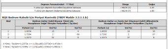

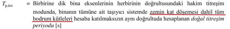

Merhabalar, rijit bodrum kat kabulünde Tpüst değerinin hesaplanmasında bodrum kat ve zemin döşemesi dahil edilmeksizin işlem yapılması gerektiği belirtiliyor. Zemin kat döşemesinin bu hesaplamaya neden dahil edilmediğini açıklar mısınız
    22.6 KB · Görüntüleme: 9
Burada yönetmeliğin zemin kat döşemesinden kastı, bodrum katla zemin katın arasındaki geçiş döşemesi, zemin katın üst kotundaki döşeme değil:
