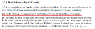

Merhabalar bodrum katta 2 tarafta su basman perdeleri mevcut diğer iki tarafta ise perde mevcut değil , ben bu bodrumu rijit olarak kabul edebilirmiyim ,vede rijit kat numarasını kaç girmem lazım , yapı denetim -2 olarak girmemi söyledi , bu arada -2 olarak değiştirmek istedim kat genel ayarlarından değiştiremedim değiştirme işlemini nasıl yapabilirim
Merhaba,

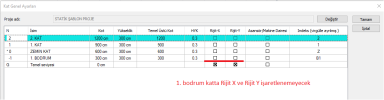

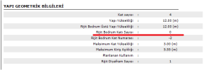

Projenizde TBDY 2018 madde 3.3.1.1.a)' ya göre bodrum katın rijit kabul edilmemesi uygun olur. Kat Genel Ayarlarında Bodrum Katta Rijit-X ve Rijit-Y sütunlarının işaretlenmemesi gerekir. Bu durumda raporlarda Rijit kat adedi 0 (sıfır ) yazar. Rijit bodrum kat numarası da Kat Genel ayarlarında Bodrum Katın önünde N sütununda yazan değerin bir eksiği yani "-2" yazacaktır.
