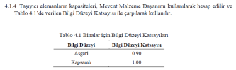

MERHABALAR;
RİSKLİ YAPI ANALİZİNDE MEVCUT BETAN DAYANIMINI VE ÇELİK SINIFINI GİRDİĞİMDE , BİLGİ DÜZEYİNİ ASGARİ SEÇTİĞM İÇİN RAPOR KISMINDA BU DEĞERLER 0,9 İLE ÇARPILARAK ÇIKIYOR. BU SORUNMUDUR? RYTE FORMUNDA HANGİ DEĞERİ GİRMELİYİM?
TEŞEKKÜRLER
Re: RİSKLİ YAPI ANALİZİNDE MEVCUT BETON DAYANIMI
Merhaba,
Programda RYTEİE-2019 Madde 4.1.4'e istinaden malzeme ayarlarında girilen malzeme dayanımları bilgi düzeyi 'Asgari' seçilmesi halinde 0.9 ile çarpılarak hesaplarda kullanılmaktadır. Size verilen dayanım değerleri bu değer ile çarpılmamış ise raporlardaki değerleri kullanmanız uygun olur.
İyi çalışmalar.
    17.5 KB · Görüntüleme: 363
