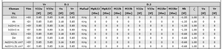

Arkadaşlar merhaba idecad'te bu değerler neden sıfır geliyor oysaki sap2000'de bu değerler sıfır değil

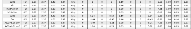

Ayrıca 2. sorum olarak alt tarafta değerler neden sıfır geliyor çevre ve şehirciliğin slaytında alt tarafta temel olduğu için kolon kapasite değerleri alınıyor ancak idede bu değerlerde sıfır

Merhaba;
"Riskli Yapıların Tespit Edilmesine İlişkin Esaslar" yönetmeliğinin EK D2.b maddesini incelediğinizde Mpk22 ve Mpk33 kirişlerin plastikleşmesi ile kolona aktarılan moment olarak tanımlanmıştır. Bu durumda en kat katta bulunan kolonların alt ucunda ankastre mesnet olduğundan ve bir kiriş bağlı olmadığından olmadığından raporda gönderdiğiniz değerler sıfır olarak baasılmıştır.
Saygılarımla...

Oguzcan bey dediginizin farkindayim kiris bulunmamaktadir ancak yonetmeligin anlatildigi cevre ve sehircilik slaytlarini incelerseniz ve yapilan cozum adimlarini takip ederseniz kiris bulunmafigi icin m22k ve m33k degerlerinin kolonun alt ucundaki kapasite momentleri yani m22p ve m33p kullanildigini goreceksinizdir.
O bölümde kiriş ve kolon mafsallaşma durumuna göre bir hesap yapılıp M22kr ve M33kr durumu dikkate alınmaktadır. Kolonun alt bölgesinde kolon mafsallaşması olacağı varsayımı yapıldığından raporda M22kr ve M33kr kısımlarının dolu olması gerekir.
Projenizi gönderir misiniz lütfen?
