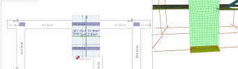

SÜREKLİ TEMEL AÇILIMINDA DONATI GÖRÜNMÜYOR.
MERHABALAR; ASANSÖR PERDESİNİN DIŞINDA KALAN PERDELERE SAPLAMA ŞEKLİNDE SÜREKLİ TEMEL ATTIM. PERDENİN UÇ KISMINDA BIRAKTIM. AYRICA BU ŞEKİLDE FARKLI PROJEDE YAPTIM. BU PROJEMDE ST1,ST2,ST3,ST4 TEMELLERİNDE, SÜREKLİ TEMEL AÇILIMI ALDIĞIMDA DONATI GÖRÜNMÜYOR. ST22 TEMELİDE AYNI AMA DONATI VERİYOR. PROJEYİ EKLEDİM YARDIMCI OLURSANIZ SEVİNİRİM.
Son düzenleme:
Sürekli temellerin P5 ve P6 perdelerine dik olarak bağlantılarında sorun oluşuyor.
P5 ve P6 perdelerini sürekli temellerin düğüm noktalarına gelecek şekilde bölerseniz bağlantı sağlanıyor.
Bölünmüş perdeleri aynı isimde yapabiliriniz.
Bu durumda sürekli temel çizimleri düzgün verilmekte
ikinci önerimiz asansör çukurunu modele dahil etmeden radye temeli düz olarak modelleme yapabilirsiniz.
Merdiven için temel tanımlamanız uygun olur. Merdivende hatalı olarak sabit mesnet oluşmakta
