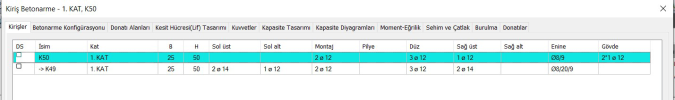

İyi çalışmalar görüntüsünü yüklediğim 49 ve 50 numaralı kirişlerin aralarında keskin bir açı olmamasına rağmen düğüm noktaları da aynı olmasına rağmen açılımı ve hesabı ayrı ayrı gösteriliyor. Sebebini anlayamadığım yardımcı olabilir misiniz ? (Kirişlerin yazım yönleride farklı bununda onla ilgisi var tahminim. )
k50 kirişinizde açı hatası var. akslarınızın 90 derece olduğunu kontrol edin. ama bununla ilgisi olmaz.
kiriş özellikleri donatı sekmesi altında donatıları sağ uçta sürekli kabul et sekmesi var. onu bir kontrol edin veya projeyi paylaşın..
Evet çok hafif bir açı hatası var ama onla alakası yoktur diye düşünmüştüm. Sağ uçta sürekli kabul et sekmesi de işaretli ama bilemedim.

k50 konsol kirişini obje yönünü belirle ile yönünü değiştirirseniz doğru çizim alabilirsiniz.
