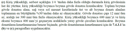

Merhaba, sürekli temel parametrelerine göre 80/60 sürekli temelde min H:60 yapınca gövde donatısını çift atıyor, 61 cm yapınca doğal olarak atmıyor. Tek sıra gövde donatısı için parametrelerde nasıl bir düzenleme yapmam gerek?
