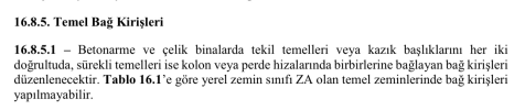

Merhaba arkadaşlar,
TBDY 16.8.5.1 maddesindeki "kolon veya perde hizalarında birbirine bağlayan bağ kirişleri düzenlenecektir" şartına takıldım; sizce sürekli temelde bu yataydaki ara akslara mutlaka bağ kirişi atmak zorunda mıyız? İdecad bir hata vermiyor. Yorumlarınızı bekliyorum..
kolon hizalarından bağ kirişi ile bağlayınız.
