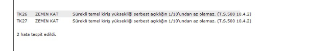

Merhaba, sürekli temellerdeki kiriş yüksekliği serbest açıklığın 1/10 undan az olamaz şartını birçok kirişte sağlamamasına rağmen raporda bazı kirişlerde hata olarak veriyor bazılarında vermiyor, sebebi hakkında yardımcı olabilir misiniz ? 3.png
Perdelere rijit doğrultuda bağlanan sürekli temelleri, perdelerin uç noktalarından ve perde altında sürekli temel olacak şekilde tanımlayınız. Bu durumda projenizde sürekli temellerin üzerinde subasman perdesi olduğu ve serbest açıklık oluşmadığı için "sürekli temellerdeki kiriş yüksekliği serbest açıklığın 1/10 undan az olamaz" hatası vermeyecek.
