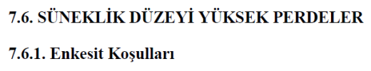

Projenizdeki sürtünme kesmesi hatası tbdy 2018 7.6.7.2 maddesi ile ilgili bir kontrol. Süneklik düzeyi Yüksek sistemlerde kontrol edilmesi gerekmektedir.
Süneklik düzeyi sınırlı perdelerde de bu kontroller geçerlidir. İstisna olarak geçen maddelerin içinde yer almamaktadır.
