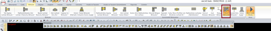

4- Kreni çelik kolonlara tanımlamanız gerekir, kren oluşmamış görünüyor. Birde çelik kolonların boyları krenin yerleşeceği kadar uzun değil. Betonarmeye tanımlayacaksanız birleşim girmeyiniz. Kren tanımlarken bir aks üzerindeki kolondan başlayıp o aksta kren olacak ilk ve son kolonu seçip ardından karsı aksa geçiniz. Kren menüsünden yüksekliğini ve kolon yüzüne mesafesini ayarlayınız. Kolon yüzüne mesafe birleşimin sağlıklı gire bileceği kadar olmalıdır. Örneğin 50 cm. Çelik kolonlara kren tanımlandı ise birleşim için :
** Birleşimler içinde kren birleşimi mevcuttur. Önce çelik kolonu ardından kren kirişini seçip tanımlama yapabilirsiniz her bir aralık için. Kren menüsünden zaten krenin tipini ve kapasitesini seçiyorsunuz, birleşime bir yük girmeyiniz. Konsol değil kren birleşimini kullanınız.

Dediğiniz gibi yaptım fakat 3.maddeyi tam olarak anlayamadım
Kren kirişi bağlantısını da yapamadım düzenleyip yükler misiniz rica etsem
