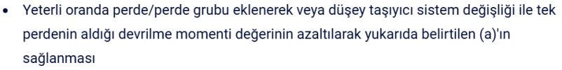

Seçilen y yönünde R katsayım 7 iken 4/5 den kaynaklı girilen R değerim 5.60 olarak gözükmektedir. Ve benden seçilen ve girilen R değerlerinin aynı olması talep ediliyor. Çözümü nedir? yardımcı olursanız sevinirim.
bunu isteyenler olayı anlamamış sanırım. siz yönetmelik gereği r katsayısını 7 seçiyorsunuz. hesap sonucu yönetmelik bunu 4/5 ile çarpmanızı söylüyor. ve sizde seçilen r değerini 4/5 ile çarpılmasını programdan istiyorsunuz.
7*4/5=5,6
