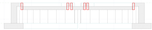

İyi Çalışmalar çelik silo için betonarme altyapı modellemesi yapıyorum. Analizde sistem çözülemiyor hatası aldım yardımcı olabilir misiniz?

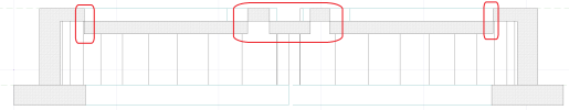

Kot tanımladığınız döşemelerin birbiri ile bağlantısı yok. Bazı döşemeler havada kalıyor.
Bu döşemeleri sisteme bi şekilde bağlarsanız analiz yapabilirsiniz.
Örneğin kot farkı olan döşemeleri kirişler ile bağlayabilirseniz analiz yapılabilir.

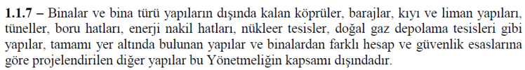

İlave olarak projeniz TBDY 2018 tanımında yer alan bir proje değil.
Kot verilen döşemeler silindiğinde analiz yapılabiliyor
Yasin bey dönüşünüz için teşekkürler. Döşemelerin altında dolgu olacak. Bazı döşemelerin kotları içerisine mekanik aksam geleceği farklı dediğinizi dikkate alarak tekrar deneyeceğim. Bu modeli üzerine gelecek yükü deprem etkileri altında nasıl davranacağını görmek adına modelliyorum.
