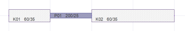

merhabalar projemde sistem çözülemiyor modal yüklemesinde hata alıyorum yardımcı olur musunuz?
Ekli dosyalar
Analiz esnasında hatalı düğüm noktası koordinatı bilgi olarak verilir. 3B ekranda kırmızı ok işareti ile bu nokta gösterilir
Katta üst üste merdiven tanımlanmış fazla olan merdiveni silerek analiz yapabilirsiniz
Yardım sayfalarını inceleyiniz
Bu linki görmek için izniniz yok. Giriş yap veya üye ol.

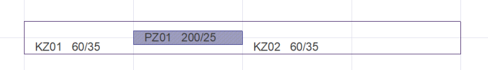

Merdivenleri mesnetleyince kiriş nmax hatası alıyorum bodrum katta. Bodrum katta Kenetlenme (ab) sorununu da aşamıyorum bu konuda yardımcı olur musunuz?
