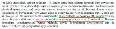

Kiriş yüksekliğiniz paspayını da düşünürsek 65cm den fazla olursa çiroz kullanılacaktır.
Sizin paylaştığınız görselde etriye uzun kol boyu 55cm olduğu için çiroz ihtiyacı yoktur.
Ekli dosyayı görüntüle 61156
Ekli dosyayı görüntüle 61157
