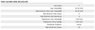

Statik raporda ve geoteknik raporda hn degerlerim farklı cıkıyor sebebi nedir bodrumum rijit degil bundan sebep mi farklı veriyorlar
Yapı yüksekliği (Hn) hesabında kat genel ayarlarındaki rijit bodrum katlar üzerinde kalan ve "asansör/makine dairesi" işaretli katlar hariç yükseklik dikkate alınır.
Hn sadece BYS hesabında etkilidir. Deprem hesabı ve diğer analiz sonuçlarını değiştirecek bir parametre değildir.

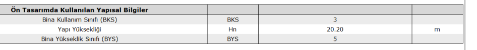

1753960946125.pngYapı genel bilgilerinde "asansör/makine dairesi" seçimi dikkate alınmamış yükseklik basılmıştır.
Buradaki değerin "asansör/makine dairesi" seçimi dikkate alınarak basılmasını notlarımıza alıyorum.
Dinamik analiz raporunda Asansör kulesi hariç yapı yüksekliği (Hn) basılmıştır. Geoteknik rapor ile uyumludur.

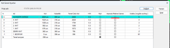

Projenizde isterseniz kat genel ayarlarındaki "asansör/makine dairesi" işaretini kaldırarak analiz yapabilirsiniz. Rapor değerleri uyumlu olacaktır.
Bu parametre Bys olarak kat yüksekliği sınırlarından dolayı taşıyıcı sistem seçimindeki koşullara takıldığınızda asansör kulesi yüksekliğini dikkate almadan bir alt bys ile taşıyıcı sistem seçimi yapabilmenizi sağlayan bir parametredir.
Mevcut projenizde böyle bir durum olmadığı için seçmeyebilirsiniz. Mevcut projenizde bu parametre sonuçları etkilemez.
