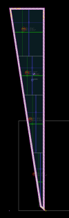

Bu tarz büyük bir su deposu modellenmiş radye temeli parça parça modellesem hatalı olur mu ? Diğer türlü aks uzunlugundan kaynaklı kalınlık Cok fazla cıkıyor
