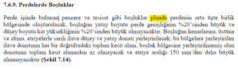

TBDY 2018 madde 7.6.9'da perde üçte birlik bölgesi belirtilirken "planda" ibaresi var. Fakat ideCAD düşeyde de bu kontrolü yapıyor.  Bu durum hakkında yorumunuz nedir?

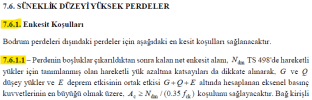

Ayrıca hem Kutlu Darılmaz'ın yorumunu hem de forumda yazılan bazı yorumları incelediğimde genel görüş, bu durumun bodrum perdeleri için geçerli olmadığına dair. Fakat yönetmelikte bu "Bodrum perdeleri dışındaki perdeler için aşağıdaki en kesit koşulları sağlanacaktır." ibaresi "Enkesit Koşulları" başlıklı 7.6.1 maddesi altında verilmiş ve boşluk şartları "Perdelerde Boşluklar" başlıklı 7.6.9 maddesi altında.
Yukarıdakiler göz önüne alındığında yönetmelikte bir belirsizlik mi söz konusu yoksa bu durum direkt olarak yönetmelikte yer aldığı gibi mi?
