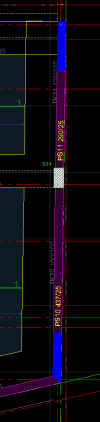

merhabalar, binanın yapılacağı yerin zemini çok iyi değil. projedeki temeli sürekli radye şeklinde çözmeme rağmen donatıyı fazla istiyor. nedenini anlayamadım Bakabilirseniz sevinirim. iyi çalışmalar
Perdelere kot verilmiş fakat altında temel tanımlanmamış. Bu durum analiz modelinde hata oluşturuyor.
Asansör perdeleri için temel tanımlayın ve analizden sonra deformasyonları inceleyerek kontrol edin.
Sürekli temelleri perde altında bölün. Sürekli temelleri Perde düğüm noktalarına bağlayın
Sürekli temellerdeki eksik çerçeveleri tamamlamanız uygun olur.
