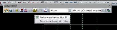

Merhaba,
V.10.82 döşeme ve radye temel yardımcı menülerinde, komut ikonu ile komut arasında uyuşmazlıklar oluşuyor.
Radye döşeme betonarme hesap aksı taşı komutu seçildiğinde hesap aksı sil komutu çalışıyor. Ayrıca hesap aksı taşı komutu menüde diğer ikonlarda da çıkmıyor.

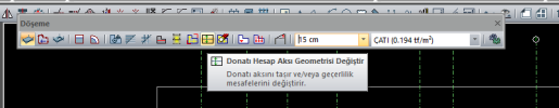

Benzer durum döşeme menüsünde de oluşuyor.
Birçok farklı örnekte denedim aynı sonuç çıktı. Bilginize.
İyi çalışmalar.
Merhaba,
Sorunun çözümü için;
-C:\ProgramData\ideCAD10 klasörünü siliniz. (ProgramData klasörünü göremiyorsanız, gizli konumda olabilir. "Klasör ve Arama seçenekleri" bölümünden "Gizli dosya ve klasörleri göster" seçeneğini işaretleyerek görünür hale getirebilirsiniz.)
-Klavyenin sol tarafında bulundan Ctrl ve Shift tuşlarına aynı anda ve birlikte basılı tutunuz.
-Masaüstünde program kısayolunu çift tıklayarak çalıştırınız. Ekrana Registry (Kayıtlı) giriş ve ayarları temizlendi" uyarısı gelene kadar Ctrl ve Shift tuşlarını bırakmayınız. (Uyarı arka planda da kalabilir)
-Gelen uyarıda Tamam'ı tıklayınız.
-Program açılacak ve sorun düzelecektir.
Not:
Yapılan bu işlemle program menü ve toollbar ve kısayolları programın ilk haline getirilmiş olunur.
İyi çalışmalar
