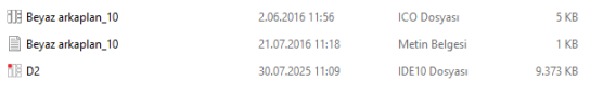

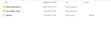

Yasin bey, Templates içine V11 de rasatgele bir dosya kaydettim. İki dosyayıda şablon görmüyor. Aşağıda eklediğim resimdeki gibi görüntü hala. Hatta şablon dosyaları structural içinede kopyaladım v10 daki gibi ama yine olmadı.

Kayıt ettiğiniz şablon projeler standart olarak aşağıdaki klasörde olmalı.
Mevcut v10 templates klasörünü kopyalarakta aynı şekilde kullanabilirsiniz.
C:\Program Files\ideCAD\ideCAD Statik 11\templates\structural\ klasörünün içerisine alt klasör oluşturulmalıdır
ideCAD Standart olarak "Yeni Şablon Proje" klasörünü kullanır. Siz kendiniz farklı klasörler oluşturabilirsiniz
C:\Program Files\ideCAD\ideCAD Statik 11\templates\structural\Yeni Şablon Proje

Şablon dosyalarınızın gözükmeme nedeni dosya uzantısının "ide11" olarak değiştirilmemesi veya yanlış klasöre kopyalanması olabilir.
idecad standart olarak "yeni şablon proje" klasörünü kullanır.
c:\program files\idecad\idecad statik 11\templates\structural\yeni şablon proje
üstte yazdığım açıklamaları uygulayın
