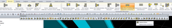

merhabalar
bende yapma kolon komutunu 10.14 versiyonda bulamadım yardımcı olursanız sevinirim

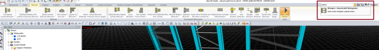

Merhaba;
Yapma kolon birleşimi konstrüktif birleşimler içerisinde Alın levhalı kolon ekleri birleşim grubunun altındadır. Uzun araç çubuğunda ise eski yerindedir. Üstte yer alan arama çubuğuna yapma kolon yazmanız halinde de birleşime ulaşabilirsiniz.
