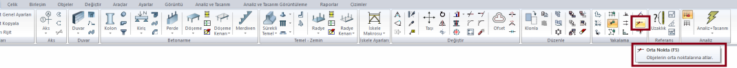

Tekla Struc. bulunan yardımcı çizgiler gibi idecad de varmı? örneğin bi aralığın orta noktası bulma veya bir aralığı eşit 3 parçaya ayırma gibi...
Merhaba;
Sağ tuş menüde yer alan obje üzerinde özel yakalama noktaları oluştur ve çizgi üzerinde özel yakalama noktaları oluştur komutları ile istediğiniz adette, başlangıç ve sondan mesafe girerek yakalama noktaları oluşturabilirsiniz. Program üst araç çubuğunda yer alan orta nokta, en yakın nokta gibi komutları aktive ederek kullanabilirsiniz.
