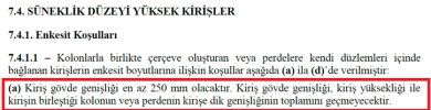

Yasin TEZEL Kıdemli Uzman Üye 7 May 2026 #2 Modeli tamamladıktan sonra analiz yapmadan Geometri kontolündeki hataları kontrol ediniz. P06 perdesi , perde boyut koşullarını sağlamıyor. Bu linki görmek için izniniz yok. Giriş yap veya üye ol. K23 kirişini tbdy 2018 7.4.1.1.(a) maddesindeki koşul sağlanacak şekilde boyutlandırabilirsiniz. Bu maddenin kontrolü de geometri kontrolünde yapılmaktadır. Girdiğiniz kesit uygun değilse aşağıdaki şekilde hata verilir.
