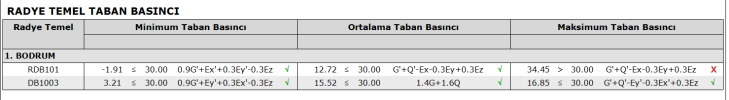

yeterli olmasına rağmen zemin taşıma gücü yetersiz hatası alıyorum
yeterli olmasına rağmen zemin taşıma gücü yetersiz hatası alıyorum. (ekteki görselde mevcut) yardımcı olabilecek birisi varsa çok mutlu olurum.

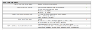

Projede asansör çukuru altındaki radye temelle birlikte iki adet radye temel var. Radye temel özet raporundaki maksimum taban basıncı değeri DB03' e ait RD01 radyesinde maksimum taban basıncı değeri zemin taşıma gücü değerinin üzerinde.
-11 versiyonunda Yapı özet raporunda basılan taban basıncı değeriyle ilgili çalışma yapıldı.
-Asansör çukurunu modele dahil etmeyin. Yardım sayfası incelenebilir.
-Zemin taşıma gücü yetersizliği sorununun çözümü için "Çoklu eşlenik winkler yay yöntemine kullan" yöntemine göre çözüm seçeneği değerlendirilebilir.
Pro
evet doğrudur levent beyin önerisi. sadece radye temellerde çoklu eşlenik winklar yöntemini kullan seçeneği ile analiz yapıp başka hiçbir işlem yapmadan düzeliyor . aradaki fark fazla olursa herzaman geçerli olmayabilir
