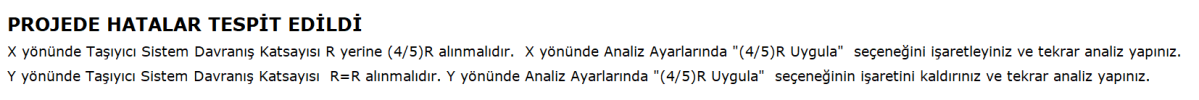

hatta hem donatı arttı hemraporda hata almıyorken hata almaya başladım

modelleme doğru yapılınca hata sayısının artması normal,
projenizi (radye hariç) düzelttim,
hala kolonlarda donatı fazlalığının çıkmasının sebebi binada kolon sayınız az ve zemin kat yüksekliği 4.5 m olmasından kaynaklanıyor,
önerim d aksı ile 1-2-5 aksı kesişimine kolon koymanız.
