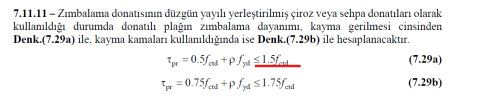

Merhaba raporda bir perdem temelde zımbalam kontrolünü sağlamadığı için zımbalama çirozları ekledim. Analiz yaptığımda temel raporunda zımbalama donatıları yeterli gözüküyor ancak özet raporda zımbalama hala gözüküyor. Yardımcı olur musunuz ?
Zımbalama sorununun çözümü için zımbalama çirozları kullanılması durumunda zımbama gerilmelerinin TBDY 7.11.11 Denklem 7.29 a) da belirtildiği üzere 1.5fcd değerinden küçük olması gerekir. Bu koşul sağlanmıyorsa hata verilir.
Kolon/Perde zımbalama tasarım diyaloğunda perdenin her iki ucunda zımbalama kontrolünün yeterliliğin sağlanıp sağlanmadığını kontrol ediniz.
