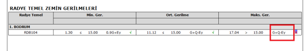

merhaba arkadaşlar,
yüklediğim projede ZG hatasını için yardımcı olabilir misiniz?
kiriş döşeme yüklerini olabildiğince azalttım.
ampartmanı da 100 cm yaptım ama çözemedim.
sadece zemin emniyet gerilmesini %50 artırmak çözüm oluyor ve hata almıyorum.
yardımlarınızı bekliyorum.
Merhaba
Önerim
Zemin gurubu A olduğundan zemin emniyet artış katsayısı artışı %20 artırsanız yetiyor.
Ünver ÖZCAN
Merhaba,
Zemin gerilmesini kontrolünde,DY2007 göre depremli kombinasyonlarda A,B ve C zemin sınıflarında zemin emniyet gerilmesi %50 arttırılabilir.G+Q kombinasyonunda ise arttırım yapılmadan zemin emniyet gerilmesi ile karşılaştırma yapılmalıdır.
Sizin projenizde raporda gözüktüğü üzere depremli kombinasyondan zemin gerilmesi kurtarmadığı için zemin emniyet gerilmesini %50 arttırabilirsiniz.
Fakat bunu yaptığınızda "Kabuk Sonuçları" -> "Radye Temel Sonuçları" -> "Zemin Gerilme Kontrolü" kısmından,kombinasyonu G+Q seçerek zemin gerilmesi ile arttırımsız zemin emniyet gerilmesinini karşılaştırmanız gerekmektedir.
15>13,797 olduğu için G+Q kombinasyonunda da zemin gerilmesi yeterlidir.
İyi çalışmalar.

yardımlarınız için teşkkür ederim.
C sınıfı zemin ve %50 artırım yapıcam artık. kolay gelsin herkese
