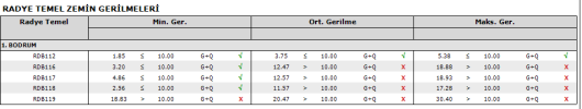

merhaba idecad stat. yeni kullanıcısıyım. linkini eklemiş olduğum projemde birtakım hatalarla karşılaştım. zemin emniyeti olumsuz ve mod sayısı yetersiz uyarılarını bir türlü gideremedim yardımcı olursanız sevinirim zemin ta0,13 tb0,15

*Yapı ağacından Mod sayısı arttırılınca örneğin 36 veya daha büyük bir değer girilince yeterli geliyor.
*Sadece düşey yükleraltılda ortalama gerilme değeri bile zemin emniyetinin üstünde kalıyor. Zemin iyileştirmesi yapılabilir.

Süneklilik düzeyini yüksek aldım R=7 aldım, mod sayısını 37 aldım o sıkıntı düzeldi ancak Zemin emniyeti olumsuz uyarısını halen almaktayım buna nasıl bir çözüm yapılabilir açıkçası içinden çıkılmaz halde proje.

Zemin gerilmesi sorununun çözümü için bir önceki mesajımda zemin iyileştirmesi yapılabileceğini söylemiştim.
