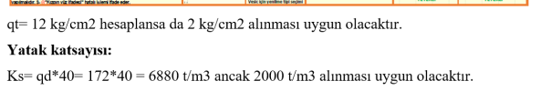

Elime geçen bir zemin etüdünde yatak katsayısı ve taşıma gücü değerleri yüksek çıkmasına rağmen bir azaltma söz konusu var. Zemin Sınıfı ZC. Zemin + 2 Katlı bir yapı Radye temel. 73 metrekare oturum alanı. Statik proje müellefine sorulmadan Temel Taban Basıncı 42 kPa Depremli Durum için taban basıncı 60 kPa alınmış.
Geoteknik Rapor'a da imza atmam isteniyor. Fikirlerinizi öğrenmek istiyorum. Fotoğraftaki gibi bir azaltma söz konusu olabilir mi ? Bu azaltma neye göre doğru veya yanlıştır ? 2000t/m3 'te bambaşka tasarım sonucu alırken 6880 bambaşka bu yapılan Doğru mudur?

Bu gibi durumlar için verilecek yanıt bana göre tek. Hesabı kim yaptıysa, raporu kim hazırladıysa imzayı da o atsın.
