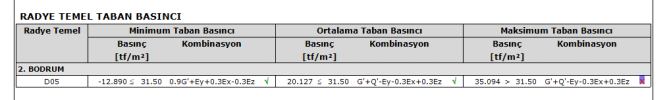

Merhaba,
Zemin taşıma gücü yetersiz hatası alıyorum. ikinci görselde bu hatanın kombinasyonu gözükmekte ancak ilk görselde detaylı raporda hataya bakmak istediğimde herhangi bir hata görememekteyim. Bunun sebebi nedir?

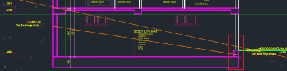

-- Ek olarak yapının, temel üzerinden 35 cm yüksekliğinde dolgu mevcut. Bu dolgunun olduğu kısma 35 cm yükseklikteki perde duvarı idecad üzerinde tanımlamalı mıyız? Yoksa 2 boyutlu çizimde elle dilatasyon derzini belirterek çizimi mi gerçekleştirmeliyiz?
    55.8 KB · Görüntüleme: 32
İki şekilde de yapabilirsiniz. Kolonlara bitişik veya derzli olacak şekilde planda tanımlayabilirsiniz. Modelleme zorunluluğunuz yoksa sadece detay verilebilir.
Radye temel sonlu eleman noktaları için verilen taban basıncı değerleri ve 3B görselleştirmede verilen temel basınç değerleri sadece üst yapı çözümünden bulunan ara değerlerdir. Raporda verilen temel basınç değerleri ise arttırılma ve birleştirme işlemi uygulanmış sonuçlardır. Bu durumda raporda basılan taban basıncı değerlerini analiz modeli penceresinde ve detay raporlarında göremezsiniz.
Yardım sayfasını inceleyiniz.

-- -2. bodrum katta 135 cm yüksekliğinde perde bulunmakta. Bu perdeyi kat yüksekliği (280cm) boyunca tasarlayıp pencere boşlukları mı açalım? Yoksa maliyeti de göz önünde bulundurarak 135 cm yüksekliğinde perde mi yapalım? Eğer 135 cm yüksekliğinde perde yapacaksak, kolonlar ile arasında dilatasyon derzi bırakmalı mıyız?
-- 135 cm yüksekliğinde perde yaptığımızı düşünürsek; rijit bodrum olma şartı sebebiyle minimum 3 tarafının çepeçevre perde çevrilmesi gerekmekte. Dilatasyon derzi bıraktığımız vakit, bu perdeler rijit bodrum kabulüne uygun olur mu? Neticede yapıdan bağımsız şekilde çalışacak.
    76.1 KB · Görüntüleme: 13
Kısa kolon etkisi oluşturmamak için perdeleri kat yüksekliğinde tanımlamak ve pencere boşluğu açmak daha uygun olabilir.
Geometri kontrolünde verilen perdelerde pencere boşluğu ile ilgili kontroller bodrum perdelerinde ihmal edilebilir.
-Subasman perdeleri kat yüksekliğinde değilse bu kat rijit kat olarak kabul edilmemelidir.
-Subasman perdeleri kat yüksekliğinde olsa bile eğer dilatasyon derzi ile sistemden ayırırsanız yine bu kat rijit kat olarak kabul edilemez.
