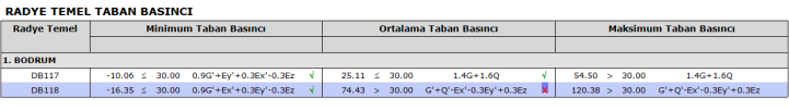

Merhaba, bu projede asansör kuyusu temelindeki zemin taşıma gücü yetersiz hatasını gideremiyorum bir türlü. Radye temel de sürekli hata veriyor. Tavsiyelerinizi alabilir miyim? (NOT: Kolonların tasarımı bu şekilde istendi değiştiremiyorum)
zemin taşıma gücü yetersiz. zemin tipiniz ZB doğruysa kayalık zeminden sonra en güçlü zemindir. taşıma gücünü 31.27 ton/m2 almışsınız .taban basıncı 34.95 ton/m2 çok az. taşıma gücü değerini yükseltiniz. rd1 donatı yetersiz. kalınlığı 100 cm yapınız. p26 kapasite oranı yüksek. genişliği 35 cm alınız. bodrum kat k6 kirişinin p22 ve p23 le kenetlenme boyu sağlanmıyor. kirişi silip yenden modelleyiniz

Hocam tavsiyeleriniz için teşekkür ederim. Taşıma gücü değeri zemin etüt raporundan aldığım değer. Yükseltme gibi bir durumum yok maalesef. K6 kirişini de yeniden modelledim ama aynı hatayı verdi.

zemin tipi B için bu değeri 31. 27ton/m2 tanımlanıyorsa diyecek bir şey yok. neye göre acaba.

Haklısınız hocam, ben ZC zemin sınıfı için 42 lerde çalışıyordum genelde ama bu raporda hata mı var bilemedim. Laboratuvara sordum ama henüz yanıt alamadım. K6 kirişi için ne önerirsiniz acaba
k6 kenetlenme boyu sağlanmıyor. ilave donatı 16lık seçilmiş. 12 seçilince kurtardı. taşıma gücü 31.37 ton/m2altında çıktı. (b tipi zeminde çok daha

Hocam zemin değerleri değişti ama sonradan bu hataları almaya başladım. Yardım eder misiniz ne yaptıysam gideremedim
Ben bu projeyi açıp analiz yapabildim, sorun olmadı. Yalnız en alt kat merdiven kotlarınızda hata var, sahanlığa bağlanmamış, analizde havada kalıyor merdiven kolları.

Hocam bende her analizde farklı döşeme için donatı eksik hatası veriyor. Hatasız çözülemedi bir türlü. Bunun sebebi nedir sizce? Zemin katta 50 cm dolgu olacağı için merdivenleri +50 kotundan başlatmam gerekiyordu
Ben ekran görüntüsü koyduğunuz "sistem çözülemiyor" hatası için bende sorun olmuyor yazmıştım. Kurtarmayan elemanlara bak(a)madım.
Merdivenleri oradan başlatacaksanız bile düzgün bir analiz sistemi kurup oraya mesnetlemeniz gerek. Bu şekilde hesap hatalı olur. Modeli doğru kurduktan sonra kurtarmayan elemanlarla uğraşırsınız. Merdivenlerdeki modelleme hataları sadece merdivenleri etkilemez, tüm sistem beraber çözüldüğü için her şeyin sonucunu az ya da çok değiştirebilir.
Evet hocam dediğiniz gibi, merdivenleri normal kotuna indirince döşeme hataları gitti. Fakat radyede ilave çaplarını ne kadar arttırsam da donatı yetersiz hatası alıyorum. Bunun için öneriniz var mı
Zemin ve bodrum katlardaki merdiven kotlarını kontrol ediniz. sahanlığa mesnetlenecek şekilde kotları ve merdiven kolu yüksekliklerini ayarlayınız
Ayrıca 10.94 versiyonunda merdiven ayarlarında "çıkış yönü çevir" opsiyonunu kullanmayınız. merdiven analiz modelinde hata oluşturmaktadır.
bu durum 11 versiyonunda düzeltilmiştir.

Çok teşekkür ederim Yasin hocam. Merdiven kotlarını düzeltince hatalar ortadan kalktı. Radye temel için ilave donatı çapında eksik diyor sürekli
Temelde as(-) olan satırı seçin ve "moment-donatı alanları" sekmesine geçin
Bu aksta gereken donatının fazlası konduğu için ana donatılarda bir sorun yok. ilave donatılar sekmesine geçiniz.
İlave donatılar sekmesinde mevcut as. gereken as'den az bundan dolayı kırmızı olarak gösterilen ilave donatılarını kontrol etmek gerekiyor.
ilave donatıları aşağıdaki gibi değiştirdiğimde donatı yetersiz hatası düzelmektedir.
İlave donatılarda kilitleme olanağı yoktur. analizden sonra rapor almadan önce bu işlem yapılabilir. tekrar analiz yaparsanız donatılar yeniden seçilir.
Analizde etkili olması için isterseniz. radye döşeme parametrelerinden ilave min. donatı aralığı 8cm e düşürülebilir.

Mevcut modeli incelerseniz asansör perdeleri ile ana temelin hiç bir bağı yok. Asansör perdesi sadece çukurdaki temele bağlanıyor.
Deformasyonları incelerseniz sorun daha rahat anlaşılabilir.
Perdeler ve temel bağlantılarının daha uygun yapılabilmesi için radye temel boşluğu düğüm noktalarını perde ortasına taşıyın
Projenizin gönderdiğiniz hali aşağıdaki gibi
Yukarıdaki düzenlemelerde sonra, taban basınçları düşüyor fakat halen kurtarmıyor.
Yatak katsayısı ve zemin taşıma gücü değerlerini kontrol edin. Yatak katsayısı 2000tf/m3 civarı olabilir.
Yatak katsayısı 2085tf/m3 olarak çözdüğümnde sonuçlar aşağıdaki gibi çıkıyor.
Analiz ayarlarında temellerin ortalama gerilmeye göre yap opsiyonlarını kapatmanız uygun olur.
