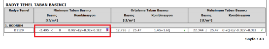

Zemin taşıma gücü yetersiz
B blok için şöyle baktım:
Yüklerinizi basit bir şekilde gözden geçirirseniz negatif zemin gerilmesinden kurtuluyorsunuz.
En başta hareketli yük azaltma katsayısı uygulayın.
Çtı yüklerini elden geçirin.
Kiriş yüklerine bakın. Çatıda bile kirişlerinizde hareketli yük var.
Normal katlarda da kirişlere hareketli yük vermişsiniz. Kirişlerin hepsinin üzerinde (çoğunun) duvar varken hareketli yük nasıl olacak?
Radye döşemesini 10 cm daha kalınlaştırdım ve ben bu şekilde(yukarıda yazdıklarımın bir kısmını bile yapmadan) çözüm sağladım.
Siz detaylı incelersiniz. Ayrıca çok büyük olmayan döşemelerin kalınlıklarını da düşürebilirsiniz.
A bloğa bakamadım. Ve bu blok için detaylı inceleme yapamadım. Şimdilik sadece bunları yazıyorum. Çıkmam lazım. iyi akşamlar.
Hocam dediğiniz şeyleri yapmama rağmen hatalar düzelmedi. Tekrar bakabilir misiniz ? (sisteme dosyayı tekrar yükledim)
a blok için modelle önerilerim;
--Nedim Beyin uyardığı gibi bütün kirişler üzerindeki hareketli yükleri kaldırınız,
--eksi taban basıncı değerlendirmesi için İsmail H. BESLER Beyin aşağıdaki bilgilendirme yazısı doğrultusunda radye taban gerilmesini değerlendiriniz.
ilave olarak
--asansör çevresindeki p40-41 perdelerini birleştiriniz,
--kirişiniz bütün katlarda perdeye basmıyor,
eksi taban basıncı değerlendirmesi için 2 blokta da nasıl bir yöntem uygulamam gerekiyor ? Kiriş hareketli yükler ve diğer şeyleri yapmama rağmen hata düzelmiyor
