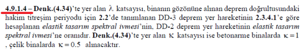

Anladığım kadarıyla lamda katsayısı DD-3 düzeyindeki Sds ile DD-2 düzeyindeki Sds'nin oranı oluyor

ZF zemin tipinde sihirbaz ile herhangi bir işlem yapamazsınız. DD-2 için yapıda kullanılacak azaltılmış spektrumu hesaplayıp Analiz Ayarları - Tasarım Spektrumları sekmesinden ZF seçimi yapıp tanımla butonundan .txt dosyası olarak programa alınız. Hemen altında lambda kutucuğu vardır, buraya da siz elle hesaplayıp lambda girmelisiniz. ZF ile ilgili tüm işlemler için:

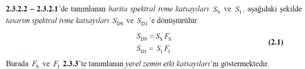

Ancak analiz yapmadan önce yapı periyodunu bilmediğiniz için bir defa analiz ediniz. Dinamik analiz raporu alınız. X ve Y yönü için hakim yapı periyodlarını belirleyiniz. Her ikisi içinde lambda hesabı yapınız. Lambda hesabında DD-2 ve DD-3 spektrumlarına ihtiyacınız var, doğal olarak sahaya özel zemin etüt raporundan gelen S1, Sd, Fs ve F1 değerlerini hesapta kullanmanız gerekecektir. Bu işlemler otomatik yapılamaz. Ekteki görsellerde de göreceğiniz gibi TBDY maddeleri kullanılarak spektrumları belirleyip ardından lambdayı hesaplamanız gerekir.
