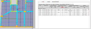

hocam merhaba. projemde dolgu kattaki döşemede "döşemeden perdeye aktarılan deprem yükü kontrolü" yaptığımda bazı döşemelerimde çekme donatısının olmadığını fark ettim. hesap aksı ayarlaması "üstte ve altta düz - çift yön uzun" şeklinde ayarlı durumda. ayrıca kalıp planı al dediğimde gayet altta ve üstte donatı gözüküyor fakat hesap tablosunda da görüldüğü üzere çekme donatısından alan gelmemiş hiç. @Yasin TEZEL @Oğuzcan HADİM

Döşemeden perdeye aktarılan deprem yükleri kontrolünde, ilgili perde doğrultusunda döşemenin perdeye bağlanıp bağlanmadığı dikkate alınır.
Projenizde ekran görüntüsünde işaretlenen perdelerin uzun doğrultusunda döşeme bağlantısı bulunmadığı görülüyor. Bu nedenle raporda eksenel çekme donatısı alanının 0 görünmesi beklenen bir durumdur.
Ayrıca bu kontrol özellikle geçiş katlarında zorunludur. Bodrum katlarda değerlendirilmesi proje özelinde yorum gerektirebilir.

Hocam nasıl döşemeyle bağlantısı olmayabilir ki anlayamadım mesela bu sorunu nasıl çözebilirim yani o döşemeyle o perdeyi birbirine bağlamak için ne yapmak gerekir ? @Houssein Aleit
