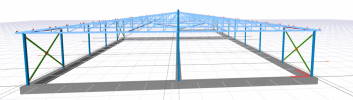

Çelik kolon dayanımı kurtarmaması
Projede de gösterdiğim üzere orta kolonları 200x200x10 bile yapsam dayanım hatası alıyorum ve mimari projeden ötürü kolon eklemesi yapamıyorum
Yardımcı olursanız sevinirim

Burada yalnızca orta kolon kesitini büyütmek yerine sistemi bütün olarak değerlendirmenizi öneririm. Kolon kesitini sürekli artırmak, asıl problem makas stabilitesi ve yatay taşıyıcı sistem kurgusu olduğundan tek başına yeterli olmayacaktır.
Özellikle makas elemanlarında üst ve alt başlıkların yanal stabilitesini sağlayacak stabilite elemanlarını mutlaka oluşturun. Bunun yanında çatı düzleminde de makasları birbirine bağlayacak çatı çaprazları/stabilite çaprazları tanımlanması gerekir.
Mimari nedeniyle ilave kolon koyamıyorsanız, sistemi kolon bazında değil; makas, düşey çaprazlar, çatı düzlemi çaprazları ve başlık stabiliteleri birlikte çalışacak şekilde yeniden düzenlemek daha doğru olur. Amaç tek tek elemanları büyütmek değil, yüklerin ve yatay etkilerin güvenli şekilde aktarılacağı sürekli bir taşıyıcı sistem oluşturmaktır.
Orta akslara kolon yerleştirme imkânınız varsa, kolonları yaklaşık 5.50 m ve üzerindeki gerekli kota kadar yükselterek makasları kolonun her iki tarafında ayrı ayrı modellemenizi öneririm. Bu şekilde makas açıklıkları küçülecek, sistemin yük aktarımı ve genel stabilitesi açısından daha sağlıklı bir taşıyıcı sistem oluşturulabilecektir.
Çatı stabilitesi hakkında forumda başka bir sayfadaki önerileri dikkate almanızı öneririm.
