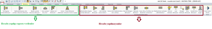

Merhaba idecad çelikten bir proje çizdim projem geçti ama ilgili mühendis birleşim hesap raporlarını yetersiz bularak idecadin alt vesiyonu gibi bir şey var projeyi oraya yükleyip oradan alıyormuşuz bu konu da bilgisi olan bana yardımcı olabilir mi ?
